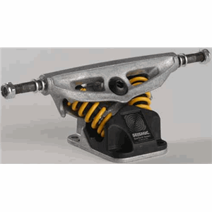

Seismic trucks
SEISMIC TRUCKS
Principe : trucks à 2 ressorts (type pistons) alt
Utilisation: cruising/carving/slalom
Largeur(s) disponible(s): 105mm 130mm 155mm 180mm (Version 30°et 45° pour chaque largeur)
Hauteur (axe-embase) : 70 mm environ sans pad
Butée : oui, 70mm max sans pad
Prix conseillé: 32-35euros/pièce
(+) une stabilité à toute épreuve, plus précis, réglage de la dureté étendu (8 duretés différentes de ressort)
(-) difficultés de réglage car il faut équilibrer les 2 ressorts , bruit , prix des ressorts
remarque: tourne moins fort que les revenge/original/exkate/sidewinder

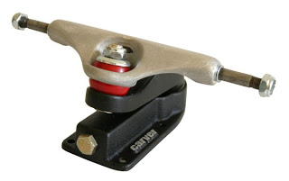

Carver trucks
CARVER TRUCKSalt
Utilsation: « surfer » la rue , carving extreme!!
Largeur(s) disponible(s): 130mm
Hauteur (axe-embase): 6.8cm
Butée : oui sur l’articulation de l’embase
Prix conseillé : +/-80 euro le set
(+) plus besoin de pousser du tout!!!
(-) instable à vitesse un peu plus élevée
Remarques: LA machine à pomper , comportement different des trucks du type torsion. Reglage de la dureté possible à 2 niveau: kingpin du hanger (classique) et au niveau du pivot latéral. idéal sur des planches jusqu’à 1m.
alt
Principe: trucks à 2 articulations: une latérale et une à pivot « classique »

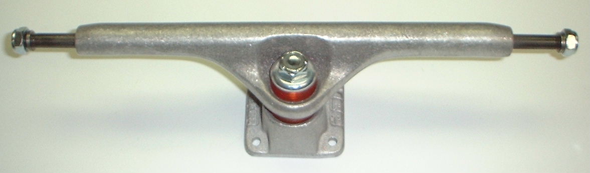

Original trucks
altORIGINAL TRUCKS
  • Principe: trucks à un seul ressort de type torsion.
    Largeur(s) disponible(s): 15Omm 200mm 250mm
  • Hauteur (axe-embase): 50 mm environ
    Butée: oui, limité aussi par le wheelbite
    Prix conseillé: 60 euros les super 8
    (+) Tourne très très fort. Ultra réactifs.
    (-) Ne supporte pas trop la vitesse : wooble garanti ! ils ne sont pas progressif: petit point dure au milieu gênant quand ils sont trop serrés donc nécessité de les régler assez lâche…du coup bruyant. Bushings fragile.
    Remarque: Demande de l’entretien : démontage et graissage régulier…
