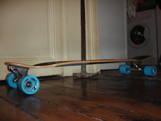

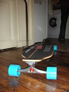

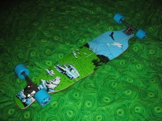

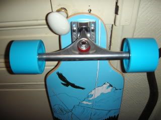

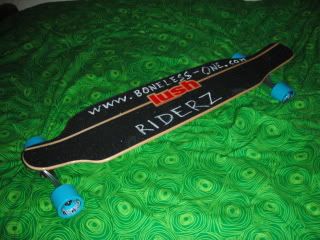

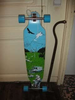

Une Lush Samba avec des roues Cult et de trucks Sabre !!!!
Merci à Boneless One
La planche sera disponible lors les Initiations Riderz et des Pirates Slalom avec des stickers !
Les membres de Riderz auront évidament la possibilité de l'empreinter une a deux semaines.
