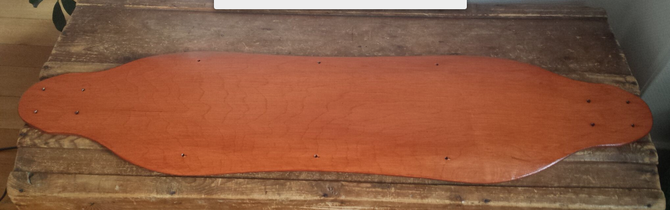

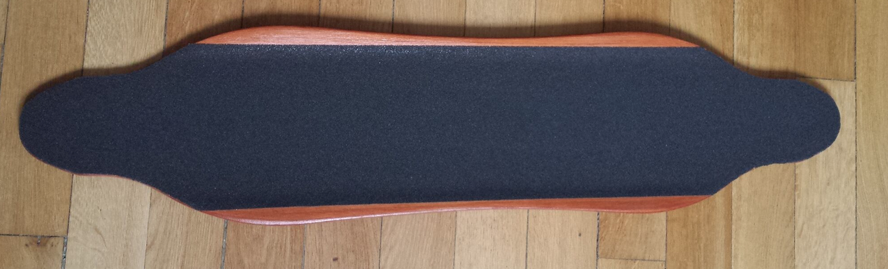

Planche enfin fini !

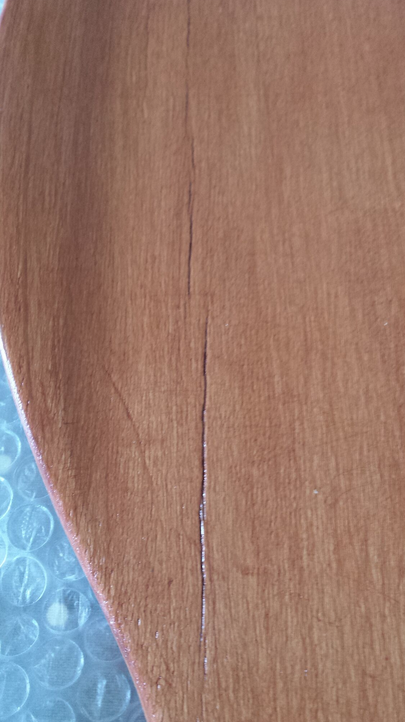

Je ne voulais pas griper sur toute la longueur de la planche, mais en fait c'était pour cacher des défauts apparu sur le bois.
Vous avez déjà eu ce genre de chose ?
De plus, pendant le pressage, le bois avait tendance à gondoler... C'était imprévisible et je ne sais pas comment prévoir cela pour les prochaines planches. J'en ai parlé à un ami qui shape aussi et qui a eu la même galère.
Les plis après pressage, se décolllait à certains endroit, que j'ai récupéré avec un peu de colle et un serre joint.
Si vous avez des conseils pour préparer mes planches pour la prochaine fois, du genre humidifier légèrement les planches et les presser à plat pour éviter qu'elles ne gondole et les utiliser seulement après séchage ?
ChristopheD
Messages : 566
Enregistré le : 20 nov. 2013 à 01:48:19
Localisation : Bourgogne, hips ! et Chris de Nice..
Messagepar ChristopheD » 11 mai 2016 à 21:37:28
Peut-être en humidifiant le bois, ce qui l'empêche de craquer ...
Par contre ça va prendre plus de temps à sécher.
mais bon,vaut mieux prendre du temps pour faire une belle planche.

Messagepar BombProofLB » 12 mai 2016 à 13:11:44
Goffy a écrit :De plus, pendant le pressage, le bois avait tendance à gondoler... C'était imprévisible et je ne sais pas comment prévoir cela pour les prochaines planches. J'en ai parlé à un ami qui shape aussi et qui a eu la même galère.
Un pli qui craque un peu dessus au dessous j'ai déjà eu. Comment y remedier ? J'en sais rien mais comme j'ai une fibre de carbone qui recouvre le tout ça tient très bien.
Un pli qui se décolle non. Pas assez de colle ou pas assez de pression ou pas assez de temps de sechage sous presse ou les trois.
