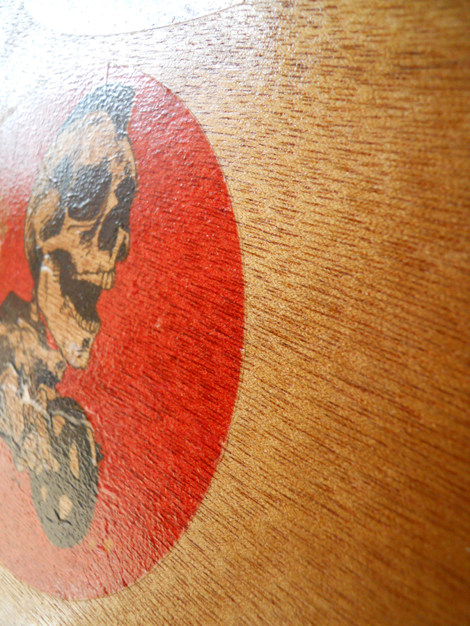

j ai essayé l impression sur papier de soie, ma jet d encre a une fonction "papier à sechage lent ça ralentit la vitesse sans eclaircir les couleurs comme le mode brouillon..
encollé au vernis PU ça a donné ceci

Apo a écrit :vla ma premiere de cruise.
je l'avais préssé l'année derniere et je viens de la terminé..
un peu baclé sur la fin car j'en avais marre :lol:
salut tu as pressé ta planche à partir de quoi ? plaquage ? cp ?
en tt cas super shape et belle finition
t as décoré la planche comment ?
Je l'ai préssé sur une presse maison, un moule positif et un moule négatif a la forme qui faut.
l'ame est faite de 3 planche de ctb en bouleau de 4 mm d'ep, 1 couche de biax 300gr et une couche superosé (avec un chevauchement) d'ud de verre en 600 gr, suivis d'un placage de bois blanc.
concernant la deco, c'est pas mal de couche de peinture, un coup de pochoir, et un coup d'aerographe qui c'est terminé par du pinceau...
concernant, le vernit, j'ai utilisé du vitrificateur v33 qui n'ai pas a prendre..il absorbe les uv et jaunis :( prochain cout sa sera a la résine.
qq photo de la déco.
